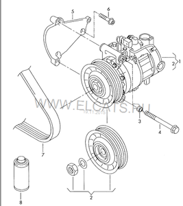

    В шкиве есть специальная муфта, жестко сидящая на центральном валу компрессора, которая, при заклинивании компрессора, срезается, что позволяет шкиву продолжать вращаться, ну, а сама ось уже будет неподвижной. Ибо дала клина!:cry:
    Я взял картинку с экзиста, в эльзе есть более подробное описание.
