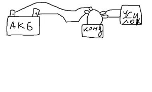

    Решил темку тут бросить, ибо более быстрого варинта ответа чем тут мне не дадут.
    Суть вопроса - некогда была инсталлирована в авто музыка. Установлен и правильно запущен конденсатор.
    Вопрос: как его правильно отключить (разрядить), чтобы впоследствии можно было снова пользоваться? Есть определенная схема как включения (активации), так и наоборот отключения. Нужен ответ по воспросу выключения.

    а провода отключить разве не единственное решение?

    имхо: сначала отключить минус на входе в кондер, потом ПЛЮС. Таким образом остаточная накопившаяся энергия уйдет на усилок и то что к нему подключено - кондер разрядится. ИМХО

    Насколько помню, то в комплекте была лампочка специальная (отсутствует), вот с ее попощью и надо что-то сделать обратное первому запуску конденсатора.

    клему с аккума скинь, а не выключенные потребителт разрядят его.
