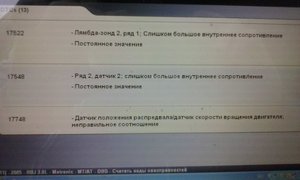

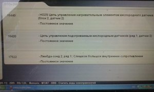

    движок bbj 3.0 зделал диагностику подскажите исправны ли лямды или это из за вырезанных катов ошибка ?

    Из-за вырезанных катов могут быть только ошибки по снижении эффективности катализаторов . Ни по вторым зондам ни тем более по первым ошибок быть не может от этого .

    у тебя проблемы с фазами. что кажет 93 группа (хотя судя по ошибкам, ничего хорошего она не покажет)?
    п.с. по лямбдам все ошибки по тем, что после катов. не сильно страшно. а вот с грм надо разбираться. проверь метки для начала.

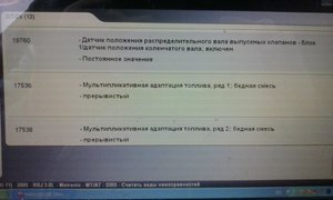

    17536 и 17538 на фото что означают ? в чем может быть причина ?

    Это означает что смесь под частичной нагрузкой бедная и возможности корректировки ее средствами длинной коррекции исчерпаны ЭБУ. Надо проверять что происходит . Проверять давление топлива под нагрузкой ,показания ДМРВ ,подсосы воздуха ...

    стоит гбо.
    как проверить дмрв. ? есть диагностика Delphi
