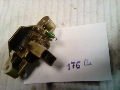

    При ремонте генератора 60-120А 078 903 015С, возник вопрос замены регулятора со щётками. Есть два старых (рабочих) регулятора: На одном есть дополнительный резистор сопротивлением 176 Ом.
    Для чего он нужен?
    И взаимозаменяемые эти регуляторы или нет?

    Вот фото регулятоора с резистором:

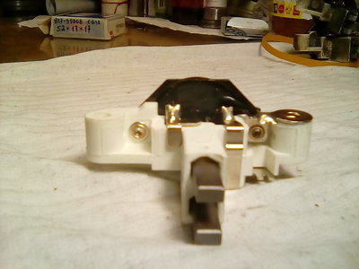

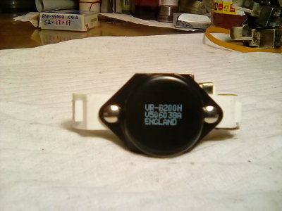

    Есть ещё один новый, но он мне что-то не внушает доверия:

    Резистор там для увеличения выходного напряжения генератора.
    Обычно на 0,5 Вольта.
    Только на фото он зачем-то оторван от клеммы. :uhoh:

    Я отпаял одну ножку, чтобы точно замерить сопротивление.

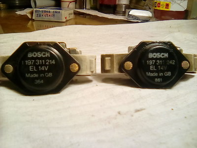

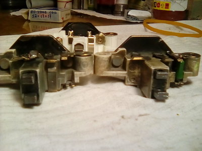

    Когда-то давно, у мнея на ВАЗ 2105, с обычным, родным регулятором Я112В, батарея (тюменьского завода) прожила почти 13 лет, из них 2 года пролежала на балконе. Умерла резко и сразу. Так что тут вопрос скорей к качеству самих батарей, если конечно всё правильно работает и соблюдается соответствующий уход. Ну и климат у нас мягкий, морозы быывают редко и небольшие, что тоже весьма важно.
    Насколько я понимаю те регуляторы, которые выше на фото, всётаки взаимозаменяемые. Номера на них разные, да и резистор есть не на всех.
