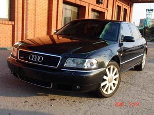

    Значит так, имеем S8 2000г.в. с мотором 4.2 AQH 360л.с. и ручкой на 6 ступеней , хотим установить туда БУшный 6.0 AZC 420л.с. при условии что имеем в своём распоряжении морду от A8 (d2) 2001г.в. на типтронике, с этим мотором и всеми делами (навесное , подвеска и т.д.!)
    Вопрос: Реально ли это осуществить впринципе и на какие грабли мелкие и крупный можно наткнутся ? :shock:

    Все своё, по-моему проще купить машину с 6.0. Слишком много переделок.... Хотя в принципе возможно.
    Коробка, все мозги, проводка, кардан (на лонге свой), задний редуктор, выпуск. Вся морда своя. Работа надолго...
    Я, конечно, не испугался бы, только мотора всборе с машиной для имплантации в наличии нет, а без донора сложно. Пока только сильно битые собирали... А уж сложностей при сборке хватит.
