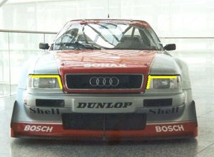

    Вопрос к електрикам и паяльщикам
    Как правильно сделать подсветку в передние фары из диодов (белых). Попаять сам смогу ,а вот схему подключения правильного не знаю,

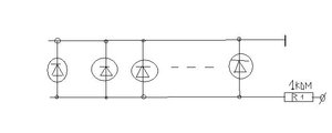

    Резистор 1 кОм к каждому светодиоду, все светодиоды параллельно, аноды на плюс (через резисторы), катоды на минус. Что еще непонятно?

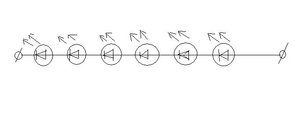

    Резисторы не обязательно ставить.
    Можно 5-6 светодиодов подключить последовательно...
    ИМХО лучьше 6 для подстраховки, свечение чуть меньше, но срок службы. дольше....

    Можно и так, но я не рекомендую, ибо если выходит из строя один диод, то автоматом тухнет цепочка из 5-ти или 6-ти. И это только один довод.

    Согласен, но:
    1. Не покупать дешевых китайских диодов (да определить какчество сложно, надо корешиться с продавцом на рынке, либо брать в хорошем магазе)
    2. Данная схема минимизирует используемые площади
    Есть еще вариант, но резистор должен быть не керамический, а мощный:

    1. Даже у дорогих диодов не китайских существует достаточно большой разброс, если забить на то что светить они будут по разному (один сильнее другой слабее) то все работает.
    2. ну оно само по себе не много места занимает, а в фарах места свободного дохрена.
    Вобщем каждый сам для себя решает, либо копеечная экономия, либо нормальная работа.
