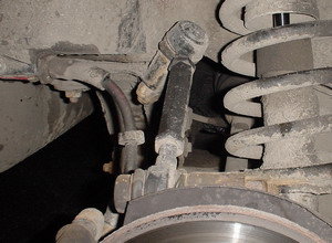

    Есть задача поменять подизносившиеся подушки крепления заднего подрамника к кузову. В чём заключается трагедия, я не могу найти какого либо циферно буквенного обозначения на них в ЭТКЕ их просто нЕЕЕЕт! точнее они там не обозначены. Как быть? а поменять ну очень хочется. Это те самые что по две штуки с каждой стороны, а именно в том месте куда присоединяется тяга развала.
    Задача вторая, поменять подушку крепления заднего редуктора к кузову (есть подозрения что это она долбится при включении передачи). Вопрос, если кто менял, то как? по Этке она в собранном виде и вместе с Силуминовой рамкой, а по фотке видно(хреново правда, вскрытия пациента ещё небыло) что есть ещё и верхняя резинка, но по этке не проходит, там что то вроде обычной шаёбочки. Кто менял расскажите как там оно себя чувствует.
    И вопрос на засыпку! у вас хоть у кого нить стоит задний стабиллизатор? хочется поставить, но вроде как я не видел не у кого такой приблуды. Без него задницу существенно кренит и в критических режимах, колесо просто отрывается от полотна и зад падает в занос, хотя и легко управляемый, вытаскивается из заноса легко, но вот хочется попробовать как мой самолёт будет скользить со стабиллизатором.
    и до кучи ещё один вопрос, хочется на переднюю ось поставить стабиллизатор с большим поперечным сечением т.е. потолще! кто что скажет на это.
    Помогите кто чем может, скажите хоть куда податься... хотя бы кто знает циферки или где купить.

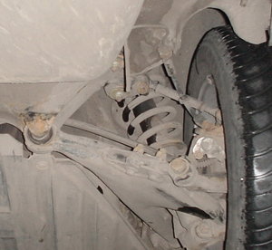

    вот тут покрупнее наверно видно....

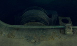

    не нашёл как запихать всё сразу...

    у меня на s6 стоит сзади стаб. хотя есть версии и без него.
    передний - как раз у эсок 28мм супротив 26 на остальных.

    http://www.elcats.ru/audivw/vag5.asp?subm=%CF%EE%E8%F1%EA&btsnr=505-10&cid=139 - энто крепление заднего подрамника,диффа и задний рычаг. Тут по моему прекрасно видно все резинки, а так же можно посмотреть цены на них.Хотя ты знешь, менять энти салейнты необязательно, как правило они не разбиваются и служат ОЧЕНЬ долго.
    Не должно оно на машине такого года бухать и из-за этих резинок при переключении передачи, ищи другую причину, например сайленты заднего рычага(обычно передний самый нагруженный),тяга развала, хотя может бздынкать и сам кардан, который идёт только в сборе+веселая цена, хотя опять же на такой достаточно молодой машине, да и ещё двигло не особо мощное, странно.
    http://www.elcats.ru/audivw/vag4.asp?gid=5&cid=139&myear=1994&fid=a - как видно на этом рисунке, чтобы поставить заднюю тягу стабилизатора, надоть менять сам кулак (ступицу).У тебя верхняя, а надоть нижнюю.А вообще проще (не дешевле, но лучше!!!)поставить аммортизаторы Кони по кругу и дорогу будет держать отлично, но буит жёстко, но зато не надо заморачиваться со стабилизаторами.
    А вообще 100-ка с двиглом АВС с автоматом да ещё кватра, машина не для гонок и крутых поворотов, энто машина для автобанов и дальних странствий. Тык что ежели хошь чой то спортивное, покупай S2-S4 92-94г.в. и наворачивай. Там предела соверщенству нет, были бы только деньги.Я понимаю что своя машина дорога, но доводка до уровня S4 буит дороже стоимости самой S4+расходы на приведение её в порядок(3-5т.$).
