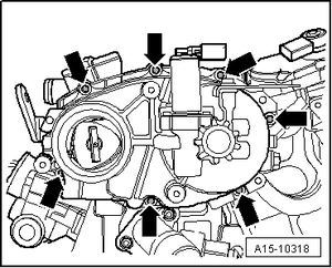

    Вывернуть винты -стрелки-.
    Снять крышку ГБЦ → Глава.
    Снять вакуумный насос

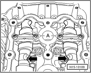

    Снять корпус регулятора фаз газораспределения -стрелки-.
    Совместить отметку на шестерне распредвала с отметкой на защитном кожухе зубчатого ремня. Выемки -стрелки- стоят вертикально друг напротив друга.

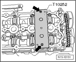

    Установить фиксатор распредвалов -T10252-, как показано на рисунке, и закрепить его -стрелки-.

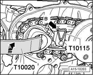

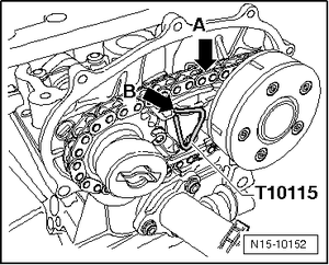

    –  Сжать натяжитель цепи -стрелка A- и поставить его на фиксатор -T10115--стрелка B-.
    –  Выкрутить крепежный винт фазовращателя и снять его вместе с цепью.

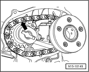

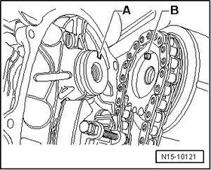

    –  Надеть цепь на фазовращатель.–
    Поставить фазовращатель перед выпускным распредвалом, чтобы совместить вырез -A- с шипом -B-.
    В таком положении проложить цепь сначала сверху -стрелка- на звездочку впускного распредвала.–
    Медленно прокрутить впускной распредвал ключом на два отверстия -T10020- по направлению стрелки -A-, пока фазовращатель не сядет на распредвал.

    Удалить фиксатор -T10115--стрелка B-.

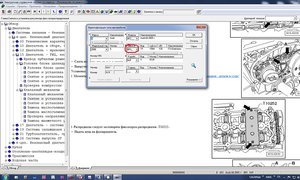

    извини, брал из эльзы
