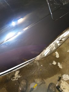

    Добрый вечер. Audi a5 2010 год. На задних арках где кончик бампера начинаеться , была ржавчина . Снял бампер там тоже была , я все это удалил зачистил и покрасил. Но после покраски место покраски стало видно под лампой и переход тоже. Подскажите как это убрать. Красил с балона , краску брал по коду в цвет идеально подошло .
    Красил от места стыка бампера и до верхнего ребра , а вот до двери нестал красить хотелось как можно меньше покрасить .
    На первом фото это был переход по лаку там была лента малярная.

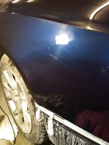

    На втором фото я выводил это дело шкурками 1500 2000 и 2500 но почемуто линия лака стала выглядеть так если тереть дальше то она медленно сползает ниже и ниже.

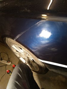

    Третие фото это другая сторона т.к ржавчина была с обеих сторон. Это вид сверху , почему то под светом место покраски сильно выделяеться хотя если смотреть прямо то цвет один в один подобран.
    Я это все дело матовал наждаком 2500 потом полировал пастой средней абразивности Menzerna 2200 и почемуто все есть как есть.

    1. место перехода надо размывать
    2. краска подбирается по 3 углам
    3. краска разбавляется и наносится в строгом соответствии с рекомендациями колориста
    4. краска подобрана не в цвет: заводкой окрас уходит в желтизну, содержимое баллона - в красноту.
    ps: подготовить самому, подобрать краску правильно (с тестовыми выкрасами и пр.) и отдать тем, кто обладает знаниями, навыками и инструментом в виде краскопульта.

    тут похоже все надо заново делать. Прежде сделать хотя бы 5-6 пробных выкрасов с разной высоты и углов. Подобрать оптимальный слой. При размытых переходах разница всегда видна на хорошем свету. Металлик - он такой... Вопрос лишь в том, насколько она заметна.
