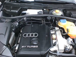

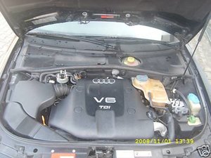

    Мне кажется, что придётся чуть подогнать. Размеры отсека для аккума одинаковые, но кожух салонного фильтра у дорестайла другой и больше выпирает.

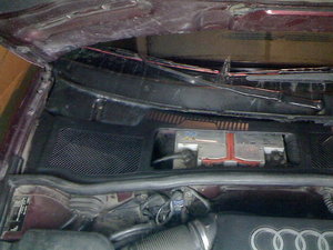

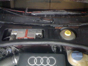

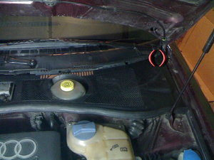

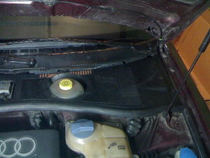

    Вот фотки.(фотографировал мобильником,поэтому сорри за качество!):)
    Учтите что у меня правая половина кожуха 8D2819403B коцаная(край отколот)на фотке видно.
    Заказал теперь крышку аккумулятора,жду!;-)

    подрезал совсем чуть-чуть возле оси левого дворника
