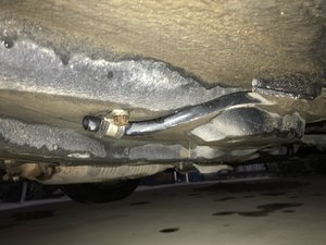

    Здравствуйте уважаемые Ауди-воды. Подскажите что это за трубка? Находится под правой стороной пассажира.

    Слив конденсата с климата.

    Сливной дринаж от испарителя .

    Спасибо большое. Я уже подумал может с адсорбера.

    Ты правильно подумал,это трубка адсорбера дышит он через нее, если она забита начинаются проблемы...И да,конденсат с кондея сливается с испарителя через специальный шланг, который стоит под испарителем,а не через эту трубку,как тебе наговорили

    Под номерам 4 .Слив.

    Под номером 1 адсорбер.

    Если трубка с абсорбера отключена от коллектора .То без разницы работает клапан или нет.

    Ну эту трубку точно не немцы крепили на саморез и водопроводный хомут , это наши умельци явно колхозили . На моем авто ткаого нет .
