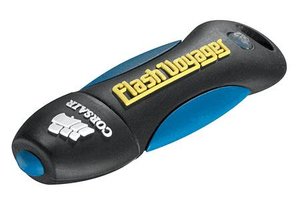

    У меня в оллроуде с прошивкой 5150 (и потом с 5450) вот такая флешка корсар на 32гб работала без проблем.
