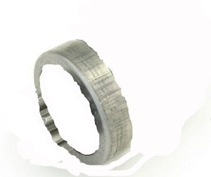

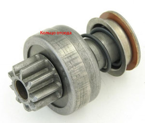

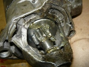

    Подскажите у меня слетело это кольцо и его прожевало. Можно ли без него использовать стартер? И за что оно отвечает?? фото не аудюшного бензикса но конструкция такая же в этом месте. Или придется менять бензикс??

    если это кольцо слетело то бендиксу процентов 90 писец, там механизм под ним роликовый который нужен для того чтоб шестерня бендикса крутилась только в одну сторону. купите бендикс новый лучше

    По-моему, если стартер уже снят(самое сложное позади), то поменять бендикс и почистить-смазать остальное - это просто избавить себя от повторения этой процедуры. Да и просто обеспечить надежную работу, а не гадать-долго ли протянет. Лишних деталей там точно нет!

    Это не кольцо а корпус бендекса если слетел корпус то бендекс сломан а если сломан то надо менять :ded:
