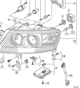

    Каталожные названия деталей не всегда соотвествуют, гаражным общепринятым :hi:
    Смотрим картинку.
    4E0907476 - номер 2
    4E0941471 - номер 5
    автокорректор - номер 4
    Про хеллу не знаю, у меня родные работают не лазил туда. Попробуй "вкурить" тему про плохой свет тебе давали ссылку выше, там вроде было что то про блоки розжига.

    Федор, спасибо большое) Получается я сам перепутал. На картинке под цифрой 5 блок розжига, а под цифрой 2 - блок управления газоразрядной лампой, правильно ведь!?) Я думал, что именно 2 блок розжига..
    Думаю Хеллу заказать,
    5DV 008 855-017 Блок управления ксеноновой фарой и 5DD 008 319-501 Блок розжига ксеноновой лампы, вроде экзист как оригинальные аналоги выдает..
    И еще - подскажите плиз номер крышки фары правой, той, что со стороны пассажира)
    Нашел - 4F0 941 158. Оно вроде?
