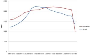

    Доброго времени суток, господа. Помогите советом. Почему может происходить такое резкое снижение буста после 4000об.? Детонацию почти поборол, по крайней мере максимальное значение в 20ом канале иногда достигает 6 и то, только в одном цилиндре. Мотор 1.8т AVJ, програмно отключена вторая лямда. Все остальное-сток, кат пока на месте, турбина к03.

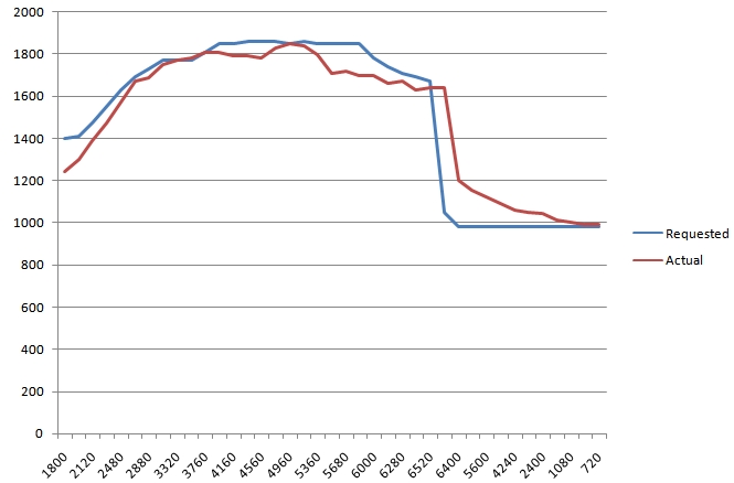

    И еще дополню свой вопрос. Через 3-4 заезда до отсечки картина приобретает следующий вид:
    Похоже, что мозги перешли на карту LDRXNZK (наддув при детонации), но как я уже сказал, детонации особо не наблюдается. Вообще, при каких значениях детонации происходит откат с LDRXN на LDRXNZK? Или может это просто интеркуллер не справляется?

    Воздушный фильтр давно менялся?в одной из тем было что-то похожее, после 4000 об/мин резко падал буст, оказалось дело в воздушном фильтре

    а кто тебе сказал, что k03 может держать бар избытка "на хвосте"?

    Нормальный графиг для сток турбины.

    Уф, спасибо. Видимо, слишком много я от нее ждал :) А по второму вопросу не подскажете http://www.audi-club.ru/forum/showpost.php?p=7945636&postcount=3 ?

    для того, чтобы понять почему не дотягивает до требуемого буста, нужно как минимум показать, что в этот момент происходит с тактированием N75 клапана(114 группа VagCom например), но по факту ты слишком много хочешь от к03 турбины )))

    A6 630hp
    какая температура на впуске была после всех заездов? похоже на корректировку по температуре. смотри KFTARX

    Спасибо огромное. Температуру на впуске замерить не успел, стемнело, а в потьмах "летать" стремно. В следующий раз снимаю 114 и 112, посмотрим, что там. В KFTARX даже не заглядывал, надо проверить. Если что, снова к вам! ) Еще раз спасибо.

    и еще погляди kfldhbn :wink:
