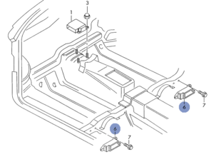

    Хочу узнать где стоят все датчики от air bag в салоне?
    может фотки есть у кого?

    Чисто схематически из ЕТКА, может поможет.

    под номером 6 - это где то под сиденьями?
    а другой получается где то под магнитолой?
    а разве на ремнях нет датчиков?:shock:

    Типа того.
    На ремнях исполнительные механизмы - преднатяжители.
    Подушки - за/над бардачком и в руле (обязательно), в боковинах передних сидений, над дверьми бывает подушка для головы.
    Коли ошибаюсь, знающие поправят.
