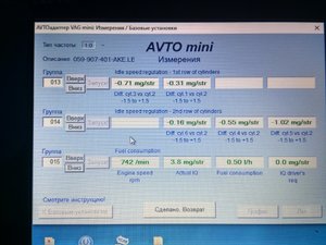

    Привет всем кто откликнулся, вопрос по диагностике такой, в группе изменения показания параметр работы форсунок отсутствует номер 2, поясните это? Фото во вложении.

    Ну дык сравнивают со второй.

    Где в каком месте показания второй форсунки?

    Посмотри подписи снизу. Отсчет идёт от 2 форсунки. Т.е. эбу берет за 0 вторую и корректирует все остальные относительно неё.

    Спасибо, за подсказку:)
