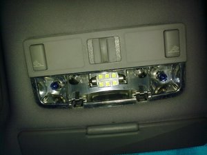

    Мужики, помогите :) не хотят работать диоды в переднем плафоне (боковые лампочки) а4 в5. Центральная горит, а эти не хотят. Запитывал от провода через центральную- работают, через боковые контакты- нифига. Бортового нет

    438
    кольца
    полярность надо поменять

    GLK300
    Да уже как только не поворачивал лампочки

    438
    кольца
    лампочки цокольные или без?

    GLK300
    Цокольные

    кольца
    для диодов плюс должен быть в центре, а в плафоне наверно наоборот.
    нужно достать патрон из плафона и перевернуть фишку сзади.
    должны засветится. или если есть чем - проверить полярность не разбирая

    GLK300
    Попробую!
