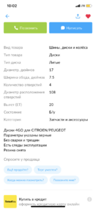

    Привет всем! Подскажите пожалуйста, встанут ли такие диски с резиной 215/50 на Ауди 80 без приставок? Смущает вылет.

    На диск шириной 7,5?

    "Домиком" будут.....широковаты эти диски для 205-ой резины,для такого диска 225\235 резина нужна....если по уму конечно.

    У меня сейчас стоит 205/65/15. Новые будут на 1 мм меньше в диаметре.
