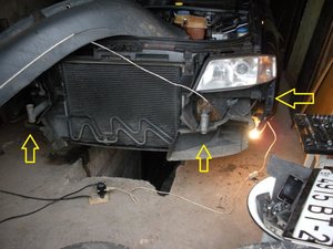

    Бампер предложил знакомый но я пока с покупкой не тороплюсь, решил поспрашивать тут после праздников надо будет решить брать или нет но я хочу установить только бампер пока всё остальное оставить штатно.Меня интересуют направляющие врят ли там есть серьёзные изменения.

    чет я не пойму,как ты хочешь оставить штатные фары и капот с рестайловым бампером??? На твоем бампере дорестайле вырез под клюв капота,уже чем на рестайле и фары со стороны радиатора имеют больший завал этой плоскости нежели на рестайле и молдинг под фарами у рестайла и дорестайла разные,тут или все менять (бампер+фары+капот) ,или все родное ставить иначе колхоз какой то кривой будет.

    alexson.75 дружище вот я это и хотел узнать спасибо .Жаль конечно бамперок симпотичный тот а менять всё разом это жёстко)))
