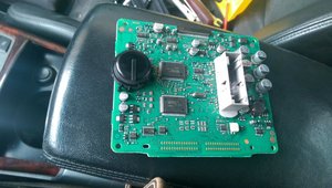

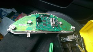

    Я менял, купил приборку БУ с рабочим дисплеем, разобрал их обе и поменял местами только основную плату, она находится с задней части приборки (если нужно фотки могу дать) собрал обратно, подключил и все ок, защита компонентов не выскочила.
    менять только плату, которая на второй фото, больше ничего менять не нужно.
