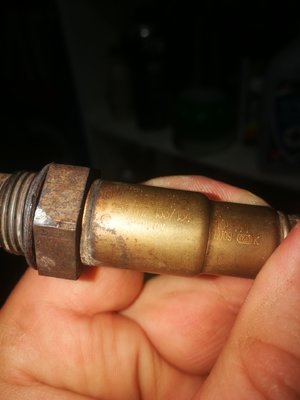

    Всем привет! вылетел лямбда зонд ориг vag 07L906262
    бош 0258017153/154
    Вопрос к 100% знатокам! Нужно ставить 0258017153 или можно заменить на 0258017178 (он подешевле будет)??

    Судя по всему подойдет, идет кроссом. Но бош ставить какой смысл, он 9к стоит в автодоке. Я бы поискал контракт или нормальный аналог. Масла те что вы предложили, лить в горячий турбомотор крайне сомнительная затея... Оба варианта откровенно так себе. Хуже пожалуй, только мобил с кастролом и прочий шелл.

    1. будет работать любой исправный лямда зонд, который подходит по параметрам.
