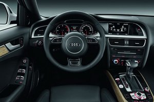

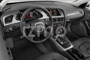

    Ребята, если я правильно все понял - смотреть строго рестаил 2012 года и тогда уж шансы на этот косяк значительно малы, верно? А почему на некоторых машинах 2012 года кузов уже рестаил , а салон еще дорестаил- как так?

    верно..
    а вы хотели там B9 увидеть:laugh:
  15. Boxster
    Boxster Завсегдатай
    26 июл 2015
    560
    A5 2.0TFSI Quattro
    А какие изменения хотите увидеть там? Отличия минимальные, руль например другой, остальное мелочевка.
  16. Мишель79
    Мишель79 Участник форума
    16 мар 2010
    234
    А4/B8 2.0T 13г.
    ну как же:
    -руль
    -селектор коробки
    - управление микроклиматом
    - чуть больше алюминия в акантовке разных кнопочек...
    И все это приятнее на глаз однозначно..
