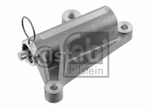

    Привет!
    Подскажите, кто в курсе, на моторе AEB; ANB; APU; ARK; AWT стоит натяжитель ГРМ его номер 058 109 479 B "Демпфер устройство натяжения ремня".
    Менял ГРМ, снял этото устройство, это чтото типа прршня, ...не совсем понял принцип работы....так как он не сжимается. Я его не смог продавить, даже собственным весом....может его заклинило? Насколько сложно его продавить?
      128 КБ
      204

    Q7 3.0 08г
    Устанавливаешь его на место,потом берешь шестигранник на 8мм и можешь небольшим удлинителе против часовой стрелки медленно поворачиваешь натяжной ролик,шток в да вливается потом его фиксируешь и натягиваешь ремень!
