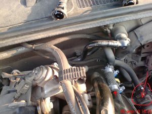

    1. Звук стрекоты исходит вот отсуда, прикрепил фото, что это такое и какой у нее номер?
    2. Подключил знакомый компьютер, вылезла ошибка:
    Po444 eva proative emission system purge control valve circuit open
    По форумам понял, но может ошибаюсь, что это
    001092 - EVAP Purge Control Valve (N80): Circuit Open
    P0444 - 004 - No Signal/Communication
    регулирующий клапан N80 снижение пропускной способности вентиляции топливного бака
    Если я прав, подскажите где он находится. если не прав, то поправьте.

    еще мне казали про вибрацию, которая исходит от клапана абсорбера
    2. Электромагнитный клапан(VAG 058133517).
    Под управлением впрыска топлива, этот клапан открывает доступ газам из адсорбера к впускному коллектору. Находится в моторном отсеке слева внизу сзади. -это он и есть?
