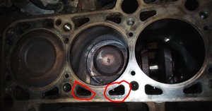

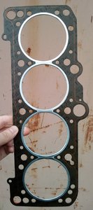

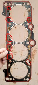

    Все привет! Снял головку для замены прокладки и увидел, что половина отверстий в прокладке через которые идет охлажд. жидкость забиты наглухо окалиной и грязью. Диаметр этих отверстий всего 6мм. тогда как в самом блоке и ГБЦ канал в несколько раз больше и имеет треугольную форму. Я в замешательстве зачем так сделано, и как быстро новая прокладка опять забьется говнами? Может есть смысл пробить эти отверстия чуть больше, или ерунда это все и ставить новую прокладку не парясь? У какого какие мысли, мужики?

    ха! посмотрел картинки - так на новой они как раз есть. а на старой - точно говна, или их (отверстий) там и не было?

    Отверстия в прокладке просчитаны для равномерной циркуляции ож по цилиндрам. Если их расширить, то где-нибудь образуется застой жидкости и локальный перегрев.
    Например вон в районе 4-го цилиндра видно "лишнее" отверстие, ведь это сделано не спроста.

    Мне интересно, как с такой засранностью цилиндры вообще охлаждались?:shock:

    в смысле не об этом? прокладки на разные года того же мотора - в одних есть отверстия, а в других - части уже нет. в сообщении #8, сдается мне, там просто и не было никаких отверстий.

    Верхнее левое однозначно было. По моему на всех было по 3 отверстия, четвёртого не было.

    если сделать отверстия больше ож не успеет забрать то тепло равномерно по всей площади блок тт либо будет бить прокладку либо будет вести все включая блок..
