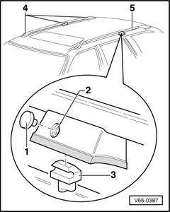

    Всем доброго дня! Прикупил на разборе релинги на свой авант. По форуму тем по установке не нашел. Подскажите кто уже себе ставил, как решили проблему с креплением. Судя по конструкции на крыше должны быть приварены или прикручены кронштейны к кот. крепится релинг. Еще говорят в крыше авантов есть закладные для установки?

    но если рейлингов не было вполне возможно и закладных нет, это у них запросто )))))очень экономные ребята, если опции нет,то и "хвостов" от нее тоже не имеется

    Там не закладные гайки, там штырки крепежные.
    Вот такая конструкция
    Тоесть на рейлингах штыри, а в крыше отверстия и с другой стороны крепитса гайками.

    Да, принцип такой, только в рейлинге винт с внутренним шестигранником который прикручивается к штырю, а штырь вкручивается в закладную в крыше. На днях снял потолок на переклейку, закладные есть! Осталось найти штыри на разборе или заколхозить что-нибудь самостоятельно.
