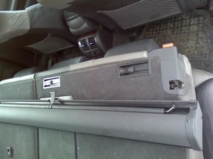

  8. BAC_
    BAC_ Участник форума
    27 янв 2012
    301
    A6С7 Avant '16 3.0TDI
    не поленился, сходил в машину померз и сфотографировал[​IMG]

  10. Dyxa
    Dyxa Участник форума
    18 июн 2009
    320
    A64F 2.0D 2007 +А3
    Салон меняный!! 100%! Я себе когда кожу поставил, там на спинке также не было зацепов под сетку! Никак не лечится, только заменой спинки сидений!!!((((

  13. lvv01
    lvv01 Живу я здесь
    28 май 2010
    1.222
    A
    точно от седана! на аванте нет (ибо не нужен) лючка для лыж :)

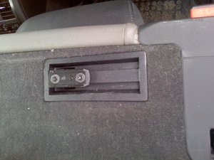

  15. serd
    serd Живу я здесь
    22 окт 2011
    1.557
    Архангельская обл.
    Allroad 2.7Т 05 г.
    #15 serd, 5 фев 2012
    дык она крепиться к потолку у ручек потолочных когда сиденья не сложенны. а когда сложенны там в комплекте большая сетка идет, типа грузовая....А крепиться она к большой половинке - типа вместе с ней отпускается....У меня без лючка. но сабочатник на штатном месте стоит....У тебя задний диван не родной наверное

  20. BAC_
    27 янв 2012
    301
    посмотрел по экзисту. стоят неистово, по 40$ за крепление. проще сидушку заднюю купить и распотрошить )
