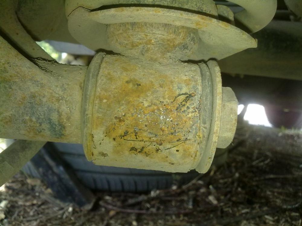

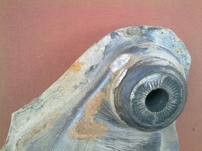

    Я зря заморачиваюсь с ним по-поводу стука на ямах? Или по фото трудно сказать:

    Я срезал ножом часть резины, чтобы залезть штангелем внутрь. Думаю, что ухо имеет толщину стенки постоянную.
    По фото с сайлентом всё в порядке. Как правило, ресурс у них выше, чем у самого амортизатора.

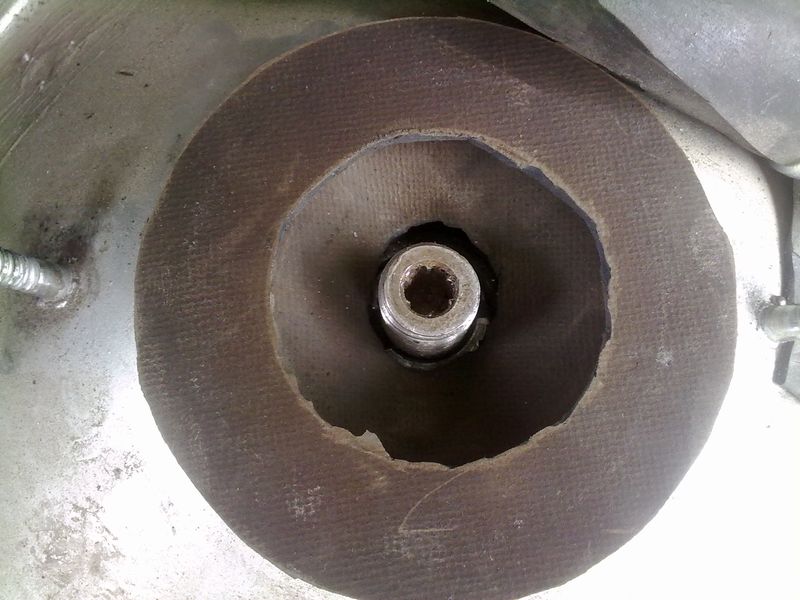

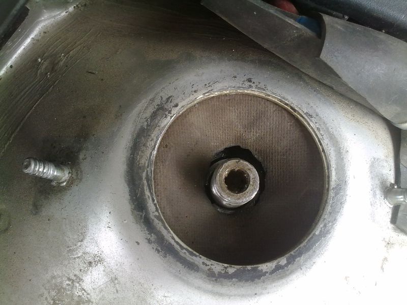

    Остроту этого удара удалось уменьшить на передней оси (не более чем на 30%), подложив резиновые прокладки между опорными подшипниками и чашками и между чашками и верхними шайбами стоек. См. фото.

    На опорники ставятся резиновые кольца с масляного фильтра, а под отбойные чашки не нужно ставить вообще ничего - они кузова не касаются, и должны быть свободными, поскольку крутятся вместе со стойками.

    И про резиновое кольцо от маслофильтра, предложенное Лёхан-ом, тоже. Кольцо я ставил, кстати. И у меня оно под один опрорник не встало правильно, а встало "сердечком". Что и заставило заменить эти узкие кольца от маслофильтра на прокладки D x d=80x20мм. Внутренний размер 20мм одевается на торчащую корончатую гайку и однозначно позиционирует кольцо. Прокладка под отбойной шайбой не чему не мешает во время поворота руля, т.к. она не прижимается этой шайбой к стакану. Размер этой прокладки D x d=75х42мм. И также своим внутренним диаметром она позиционируется на этой чашкообразной упорной шайбе, никуда не сдвигаясь. Поставил эту прокладку под опорную шайбу потому, что на шайбе были следы от соприкосновений со стаканом. Т.е. стойка опускалась на ямах слишком низко, видимо.

    Что же до касания отбойной тарелкой стакана - ну и что. Стойка при работе живет в стакане, и при поворотах да ухабах может и коснуться его - криминала в этом нет. Для этого на тарелку и одета то ли резинка, то ли пластмасса - не помню уж. А резина под ней сократит зазор между тарелкой и стаканом - и шоркать оно станет часто. Сотрет там все до железа... :shock:

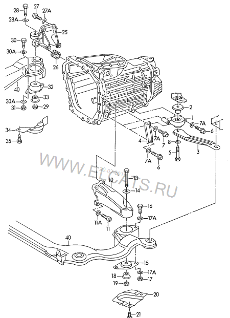

    Подрамник снял и обнаружил на нем натертость от соприкосновения с опрой МКПП №3 см. фото. Это место у заднего левого с/б подрамника. Поскольку мне нужны были с/б с внутренним D=12мм, а в наличии у меня были заказанные ранее с D=10мм, а так же не оказалось нужных оправок для демонтажа, а так же сильно поджимали сроки :) было принято решение просто проложить между опорой №3 и с/б шайбу толщиной 2,5мм. Как временное решение. Под правый задний подложил такую же шайбу для симметрии.
    150км - стука нет.
    ЗЫ: Подрамник снимал так:
    откручивал болт правой опоры МКПП, отсоединял поперечные рычаги (4болта), нижние концы костей, скобы держащие через с/б стабилизатор поперечной устойчивости. Ну, и 4болта с/б, естественно.
