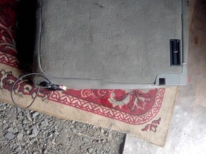

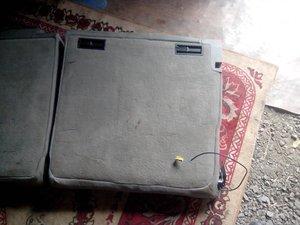

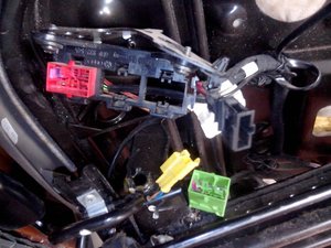

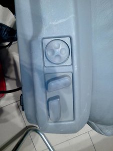

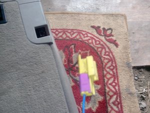

    Всем привет. Меняю тряпку на кожу. С седана на авант. При замене на заднем кожаном диване обнаружил проводок. Подумал, что это от подушек(так как на кожаном есть надписи аирбег). Разобрав свой увидел такой же провод, хотя надписи о подушках нет. Что это за провод? Где стоят подушки, в спинке или в боковых накладках? И еще вопрос по штекерам переднего сиденья. Какой разъем за что отвечает? Какая кнопка на сидении,что двигает?

    Провод на пиропатрон реднатяжителя ремня безопасности заднего пассажира.

    Подушек нет,есть пиропатрон натяжителя ремня именно в центральной части спинки.

    Для чего тогда надпись аирбег на задних боковинах спинки?

    Была комплектация машин с установленными боковыми подушками безопасности для задних пассажиров (по моему после 2001г.в ). Эти подушки вставлены в " боковухах " задних сидений ,о чём свидетельствует соответствующая надпись на них AIRBAG .Просто не подключай провода от них,если до этого в комплектации твоей машины не было таких подушек и не заморачивайся. При работе с системой пассивной безопасности необходимо в обязательном порядке отключить аккумулятор . По нормативам необходимо даже выждать некоторое время для снижения вероятности срабатывания подушек от накопленного статического электричества, но на практике никто этого не делает. А про то что в задних сидениях подушек не бывает,это наверное имели ввиду ,что их не бывает в самих спинках. А так слушай поменьше и читай нормальной тех. литературы побольше,если хочешь сам разбираться в своей машине:umnik:. А то тут некоторые советы дают, я специально такого бы не придумал...

    Привет. Надписи аирбег на задних боковинах есть, а проводов и подушек нет, хотя кожа оригинальная. А по разъемам передних сидений не подскажешь?

    По поводу фишек на переднем сидении никто не подскажет?

    красная-эл.привод
    зеленая-подогрев
    желтая-подушка
    черная-подсветка ног заднего пасажира
    регулировка:
    круглая-поясничный упор,вперед-назад,вверх-вниз
    другие кнопки тоже туда-сюда
