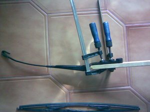

    Опасный метод. Кто-то из клубней, помнится, перестарался, поломал. Куда более безопасней через две деревяшки струбциной выпрямить. Я так делал.
    Я Циатим-201 пользовал.

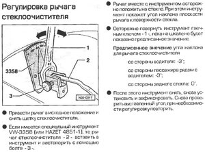

    Кстати, если кто не знает, щетка должна под наклоном к стеклу располагаться:

    oko-63, :thumbup:, тоже так гнул. молоток не помог, а со струбциной за 5 минут... :nod:

    Ну, у меня струбцина помощнее. Типа такой:
    Ну раз ее можно разобрать, то и обслужить можно. Если не лень, то можно вытащить пальцы и проверить наличие смазки (добавить, если че). Ссылку выше давали.
