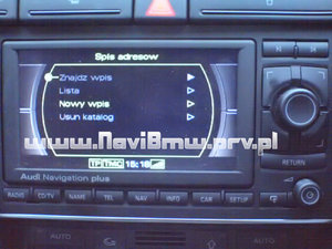

    Привет!Подключаю адаптер через штатный разъем между консолью и водительским сиденьем/перенес прежний хозяин/,но через громкую связь ничего не проходит,звук прерывается радио,на панели бк появляется надпись PHONE,на тф высвечивается *профиль а/м*,на дисплее RNS-e ничего не отображается .стоит магнитола RNS-E.В чем может быть проблема?Правда был установлен комплект для подключения мобильного телефона BENQ SIEMENS CX65, M65, CX70,а уменя адаптер под сони эриксон Т630/новый/ и тф Т630/может в нем прблема/,может интерфейс не поддерживает эту модель,в чем я конечно сомневаюсь!!!В ВИНе запись 9ZF Подготовка для установки мобильного телефона с двумя диапазонами (сеть "D" и "E")

    может банально в rns-e громкость для телефона установлена в 0

    А как попасть в настройки,что бы посмотреть ?Я честно говоря думал,что громкость выводится штатно ,регулятором на передней панели,может в rns-e подругому!
