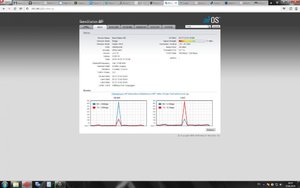

    Вобщем поехал сегодня, передернул питание на ней(до кнопки ресет лезть со стремянкой на шест на крыше пятиэтажки:)), а из дома сразу подключилась жена. Поменял пароли, обновился до версии 5.5.10, буду проверять, спасибо за участие.:beer:
