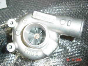

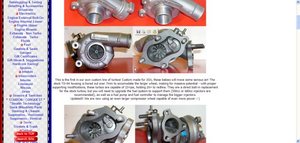

    Дуть предполагается 1.3 -1.5. выбрана турбина TDO4-13G не могу найти графиков характеристик, может кто знает ссылку, но основной вопрос:
    Турбина оснащается двумя видами крыльчатки на выбор - много и 5 (лепестковой)(прошу прощения если не правильно называю)
    Многолепестковая ,как я понимаю раскручивается быстрее и с меньших оборотов
    5- с больших оборотов.
    Машина не для гонок ,а для нормального передвижения. Какой вариант выбрать?

    с минимальным A/R
