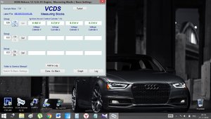

    Подкину новую инфу.
    Детонация нули, датчики исправные, свечи нулевые дорогие, бензин газпром, катушки рабочие, проводка катушек в идеале, на форсунки тоже переделывал.. Форсунки мылись 2 раза за год.
    Мне кажется форсунка или провода..тут вряд ли датчики детона у вас. Т.к. при их неисправности по всем цилиндрам 12 покажет в 20 группе, как пишут в факе.
    Вот моя картина. 1 цилиндр скачет 200-400, как на фото, остальные одинаковые и постоянные.
