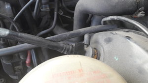

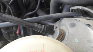

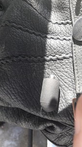

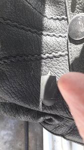

    Некоторое время назад, что-то делая под капотом, заметил на вакуумной магистрали, у самого вакуумника, сосок, закрытый резиновым чехольчиком. Взявшись за него двумя пальцами легко (!) отделил его от магистрали (сосок вместе с резиновым чехлом). Оказалось, что он был кем-то в свое время подпилен на половину диаметра болгаркой и отломлен. А потом просто вставлен сломанным в магистраль или вклеен, или впаян. Трудно сказать, плохо видно. И не в этом дело.
    Вопросы такие:
    1. Для чего он вообще нужен был?
    2. Что лучше в этой ситуации сделать?

    Для доп подключения. Можно просто заглушить или поменять для эстетичности

    Я так и думал, спасибо!
    Удивило, что его зачем-то болгаркой подрезали и отломили, а потом пытались вставить как-то.
    Вспомнил по какому поводу я с него колпачок пытался снять: искал куда бы дунуть дымом, чтобы проверить на герметичность впуск.
