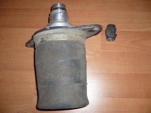

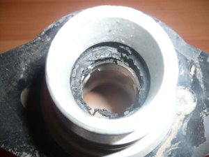

  6. Inkom
    Inkom Новичок
    27 июн 2012
    38
    Allroad 2001 АКЕ
    Заменил задний балон стук прошел. В стакане подушки оторвало крепление аморта, там шток крепиться к шайбе, а шайба залита внутри стакана резиной.Вечером зафоткаю.

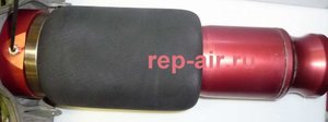

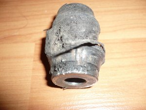

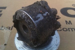

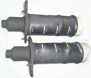

  9. Друг из Москвы
    Друг из Москвы Заблокирован
    25 дек 2012
    382
    АУДИ 2.5
    Это БАЯН. с аранотами постоянно так.
    Фото уже были:
    Лучше купить восстановленый. Рукав нормальный и с сайлентами проблем нет.
  10. Inkom
    Inkom Новичок
    27 июн 2012
    38
    Allroad 2001 АКЕ
    Как и обещал для наглядности
      240,4 КБ
      67
      82,8 КБ
      56
