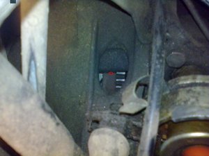

    летом разбирал движок...потом выставлял зажигание по книге...всё получилось...но интересно- метка назвыздочке коленвала и отверсти и картера сцепления...там две метри I и 0...по книге надо выставлять но 0-ВМТ а I это угол зажигания 6*...так зачем же вторая метка...если пользуются только 0?

    Привет, по второй метке выставляется угол опережения зажигания с помощью стробоскопа.

    Если нормально заводится, едет и по ощущениям не тупит, то больше ничего не трогай. Если тупит, бери стробоскоп, заводи и свети в окошко - лови метку "|".

    Продаются. Разные конструкции за разные деньги. Но идея у них одна: светить на метку зажигания на маховике и, поворачивая трамблер, добиваться, чтобы на РАБОТАЮЩЕМ двигателе эта метка стояла как надо. См фотку, правда там стоит метка "0" - это установка ВМТ-1 на НЕРАБОТАЮЩЕМ двигателе. А на запущенном надо добиться, чтобы стояла "|".
