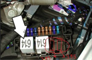

    похожа там 2 белых (я думаю реле) это два квадрата на чертеже, номер если память не изменяет 614 и 2 реле 395

    614 и 395 это номера на релюшках. На электросхемах номера другие к сожалению.
    Какой номер реле у вас не совпадает?

    1,2,3 есть а вот 4 нет он такой же как 3 тоесть получается пара 1,2 и 3,4 2 и 4 одинаковые ))) надеюсь понятно написал))

    На самом деле не очень...
    Попробуй пометить на рисунке, а я завтра по Эльзе гляну.

    и вот 395 на одной проводке 2 а на другой 1

    Понял, жди до завтра.
    На американских 3.2 FSI там стоит одно большое.
