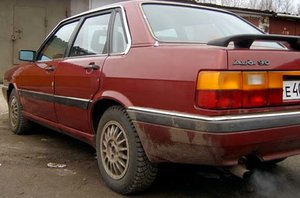

    Насчёт «мелкой серии» я просто предположение высказал… По поводу переделки и тормозов – на машине есть все внешние отличия 90-й от 80-ки: молдинги хромированные, крашеные бампера, изменённые блок-фары, поворотники и родные противотуманки в переднем бампере, родные литые диски (которые ставились на купе и на 90-е), шильды на передней панели над бардачком и сзади на багажнике – и те – «AUDI 90», ну и по агрегатам – движки пятигоршковые, насколько я знаю с 1984 ставились только на 90-е, подвеска передняя изменённая. Только вот тормоза почему-то задние барабанные.
    Не думаю, что кому-то могло прийти в голову заменить на 80-ке всё вышеперечисленное. Подобная переделка обошлась бы наверняка дороже, чем просто покупка 90-й. Это ж не на ТАЗике спойлер присобачить (у меня он тоже, кстати, есть, родной, по виду). Да и потом – если бы кто решил тюнить таким образом машину – почему бы не расточка, не кваттра, не 20 клапанов, не турбина? Да и по наворотам – у меня из них только ГУР, механический люк, центральный замок и пороги. Кондея, стеклоподъёмников, АБС, подогревов и т.д. нету. Я, впрочем, этому даже рад – чем больше наворотов – тем вероятнее они накроются.
    Машина загадка, короче…
    Но я её люблю.
    :rock:

    Глянул на фото - аж вздрогнул.
    У меня была такая. Даже цвет такой же. Тока кватра. Тормоза точно дисковые.
    А от 80-ки отличается кузовом - на 7 см длиннее. Это даже в ТТХ записано.
