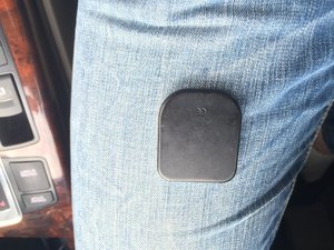

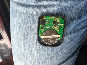

    С машиной шел дополнительный ключ (фото во вложении).
    Когда батарейка в нем садится, машина глохнет после 10-20 секунд, но ошибок никаких на приборке не пишет. В инструкции тоже ничего не нашел про дополнительный ключ. Подскажите, пожалуйста, штатная это вещь, или какая-то левая сигнализация. Могут ли с ней быть связаны 4 сигнала в салоне при каждом старте?

  2. HANK6
    HANK6 Завсегдатай
    13 окт 2008
    739
    audi a6 4f 3.0td
    с ним и связаны сигналы...заколхозили метку
  3. Странник_01
    Странник_01 Живу я здесь
    25 мар 2007
    1.068
    A6/4F/C6 3.2Q 06г.
    Это не штатная позиция, а дополнительно установленный иммобилайзер типа "Black Bug".

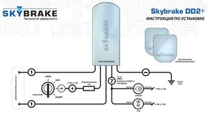

    Судя по метке, стоит иммобилайзер skybrake dd2+, где теоретически, искать его?

  7. армен 27
    армен 27 Новичок
    17 май 2013
    75
    ауди А6 С6 2005 г
    смотрите в левом пороге или в районе реле бензонасоса наврятли с качеством установки сильно заморачивались но в любом случае нужен грамотный авто электрик
  8. dmitry e
    dmitry e Завсегдатай
    5 сен 2007
    508
    A6/4F 2.4 2007г
    #8 dmitry e, 16 май 2014
    поменять батарейку в этой метке ("ключе" ) . Цена вопроса максимум 100 руб.
    P.S. 4 сигнала при запуске мотора - сигнал о умирающей батарейке в метке

  14. Peka
    Peka Участник форума
    13 июл 2014
    338
    A6/c6 3.0 05г
    У меня такой же иммо, не помню про писки, какая последовательность, но частенько проблема в металлических полосках, которые служат контактом батарейке, в место соединения с платой какой то косяк. Сейчас машинка сломана, но в мороз один раз я выезжал, так она каждый раз при посадке в машину глючила(метка), приходилось батарею передёргивать.
