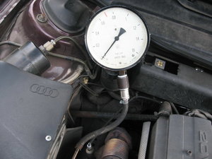

    Эта трубка с заглушкой должна быть везде, где стоит катализатор, потому что СО мерится до ката. Давление должно быть под нагрузкой на ходу (на месте не померишь) не более 0,2 кгс/см2. Вот так подсоединить, только шланг подлинней, чтобы в салон вывести можно было.
      87,6 КБ
      188
    1 человеку нравится это.

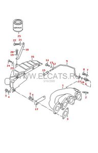

    Вот выпускной от AMB, трубка №9 с заглушкой на конце - она и есть.

    Что-то мне подсказывает, что на 1,8т эта трубочка есть только на схеме...

  20. AlexPavlov
    AlexPavlov Участник форума
    27 апр 2007
    428
    Audi A4 Quattro 1.
    именно так, детали с 7 по 16 отсутствуют.
