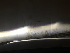

    Нормально, что на стене не одна общая полоска, а как будто троит свет? Регулируется? (фотка во вложении).

    2. Свет троит так же, такие фары
