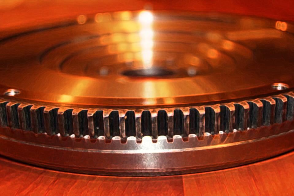

    Встал вопрос о замене маховика двухмассового на одномассовый, только вот не очень то и знаю какой нужно ставить и от каких моделей/кузова подходит!
    Что посеветуете парни?
    Машина Ауди А6 2003 2.7T BES
    Коробан: 01E

    1. Алюминиевый, но ИМХО не лучший вариант
    2. Перетачивать от 2.5 тди
    3. Сцепа от РС4 или V8
    Вам требуется наверно информация как перетачивать? :cool:

    если хочется родного - то вариант один от мотора AQH ставится со сниманием проставочной шайбы.
    нада 8 болтов к колену, маховик,2 направляющих мотор кпп,и укоротить на 1см болты крепления мотор кпп

    1. я вот тоже сомневался по поводу Алюминевого а потом как ссылку получил от dus72 то желание совсем отпало))): http://www.audi-club.ru/forum/showthread.php?t=360437
    2. да интересунт вопрос как его перетачивать и будет ли разница момента по отношению к бензиновому двигателю
    3. однозначно Сцепа от РС4 очень многие советуют

    довольно позновательно и интересно особенно что касается родного но тока что то дорогой он больно если я конечно правильно номер срисовал вот от сюда:http://turbo-quattro.com/showthread.php?8583-замена-маховика-на-одномассовый
    077 105 269 L на existe больше 40р

    По люку бьется вот 415 0145 10
    Цена у меня в экзисте 19 тыс. Значит можно найти за 17 тыс точно.
  16. Dzuba
    Dzuba Старожил
    8 дек 2008
    13.393
    ALLROAD 2.7Т мкпп
    Блин... он для дизеля....
  17. Dzuba
    Dzuba Старожил
    8 дек 2008
    13.393
    ALLROAD 2.7Т мкпп
    415 0160 10 вот это точно что надо нам.
    25 стоит.

    У меня стоит сцепа и маховик от Николая. Работой педали доволен, все мягонько. Лишних шумов из коробки не появилось. Единственный косяк. Но не понятно косяк это или фича.
    При старте с газа чуть больше среднего тачка дергается. Не сильно, не много, буквально пару раз. Но жопой чувствуется. При плавном старте, аля в пробке все хорошо. При кватростарте тоже все гуд.
    Сейчас думаем с Николаем что с этим можно сделать.
    Возможно это плохо фрезерованная плоскость маховика, возможно просто диск сцепления расчитан на работу с двухмассовым маховиком и пружины слабоваты. Лично я склоняюсь к не плоской плоскости.
