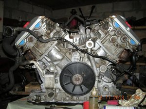

    А6 4F 4.2 BAT 05г.
    Из под клапанной крышки больше нечему
    Вот смотри
      113,4 КБ
      259
