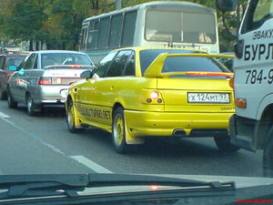

    Вот недавно видел 80ку на дороге , там еще какойта сайт написан на бочине можно попробывать зайти .
      316,5 КБ
      277

    ultimate-loser Завсегдатай
    1 май 2005
    523
    Audi Coupe (3В)
    Ответ: Вопросы по изготовлению обвеса на Audi 80/b3
    Во как машину то изуродовали... :blyy:
    1 человеку нравится это.
  10. Entho
    Entho Bad e-mail
    2 июн 2005
    2.917
    s8.....0
    у неё ещё решётека спереди литая как на новых аудях.....она в КАРНИНОЙ появлялась....имхо урод....
