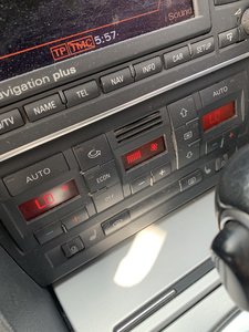

    Здравствуйте, у меня вопрос по поводу вентилятора кондиционера. Сегодня в сервисе произвели замену вентилятора (с правой стороны от водителя), проблема в том что я не знаю как он должен работать, работает он интервалами, то есть 2 – 5 секунды крутится, потом останавливается на 2 – 3 секунды, потом начинает крутиться, и так по кругу. Не знаю или это правильно поэтому пишу сюда.
    Когда машина стоит, кондиционер начинает дуть интервалами тёплым воздухом и холодным в зависимости когда крутится этот вентилятор. Когда машина находится в движении, кондиционер работает прекрасно. Так вот назрел вопрос, работает ли всё правильно?
    Диагностика никаких ошибок не показывает.
    Прикрепляю фото и видео того, как работает вентилятор и настроен климат контроль.
