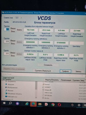

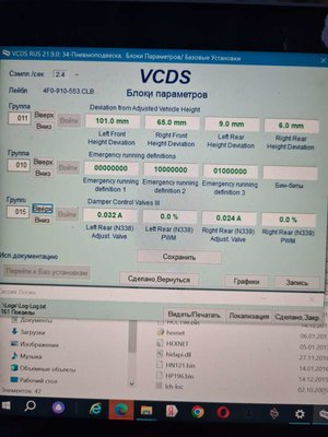

    Кто сталкивался с тем , что комп при адаптации зависает на 01 и пишет ждите. Можно и час ждать .Высоту показывает 0. На других колесах показывает высоту . После того как машина опустится и поднимется я вношу высоту не дождавшись команды (уж очень долго ждать) . По рулетке у меня 330 мм
    , но комп пишет "не допустимо" , методом проб дошел до 356 когда стало "допустимо" , такая же байда с правым передним.Задние без проблем . Таким образом провел "адаптацию". При этом после адаптации высота на левой и правой сторонам совпадают . Только вот перед низковат (на Lifte) 373 . Кто в курсе в чем причина?
    Внизу Скрины показвний высоты передних подушек в макс нижнем и макс верхнем положении.
