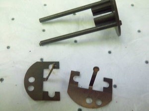

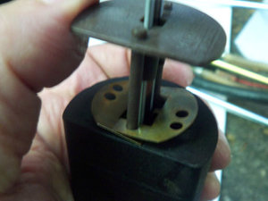

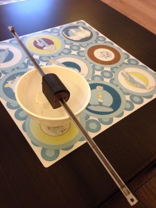

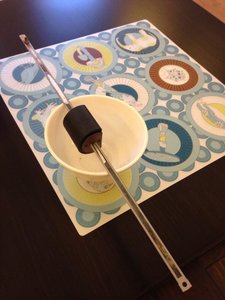

    За время эксплуатации растворился металл на реостате в топливном баке мотоцикла (аналоговом датчике уровня топлива). Попытки восстановить металлический слой долгосрочным успехом не увенчались (наклеивание фольги и т.п.).
    Сам реостат представляет из себя пластиковую линейку примерно 30 см на 1 см, с двух сторон которой находятся тонкие металлические пластины. По линейки ходит поплавок и замеряет сопротивление (с двух сторон нажимает на пластины), затем отправляет данные на индикатор уровня топлива в баке.
    например, 50 ом - полный бак, 260-300 ом пустой бак. Промежуточные значения есть - их предоставлю.

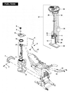

    Снизу реостат крепится болтом к топливному насосу, сверху вставляется к деталь бака.
    Задача:
    Восстановить реостат либо сделать такой же новый. (при необходимости сделать новый поплавок, либо почистить детали существующего).
    Интересует стоимость и сроки работ. Может кто в теме и возьмется сделать? Или знает к кому можно обратиться?
    К тексту прикреплены изображения существующий детали. Её готов предоставить для замеров и т.п.

    Если делать то как вариант из фольгированного текстолита и эл.хим методом осаждать метал на текстолите. Вот только какой???, что бы еще и сопротивление нужное было на нужной длине.
