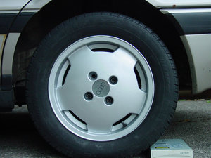

    я купил машину с дисками в ужасном состоянии, красил целеком все четыре сам. Основательно зачистил, вывел поверхность до более менее гладкой, потом как полагается грунт, краска и лак. Прошло полтора года полет - нормальный. Еще сам делал внутренние "кружочки", родные были утеряны.
